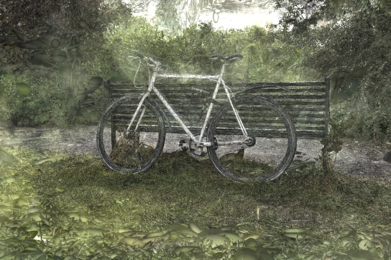

Так выглядит представление сцены в виде непрозрачных эллипсоидов:

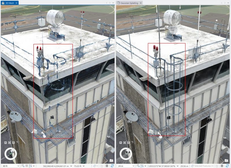

Сравнение 3D Mesh и Gaussian Splatting
На скриншоте ниже видна разница между двумя типами слоев, построенных на базе одних и тех же входных данных ( съемка с дрона, обработка в Drone2Map 2025.2). Несмотря на то, что слой 3D mesh достаточно хорошо передает мелкие детали здания, перила слишком тонкие и для их восстановления не хватает разрешения камеры. Справа слой Gaussian Splatting, у него все мелкие детали восстановлены хорошо, почти на уровне фотографии.
Слева — 3D mesh, справа Gaussian Splatting

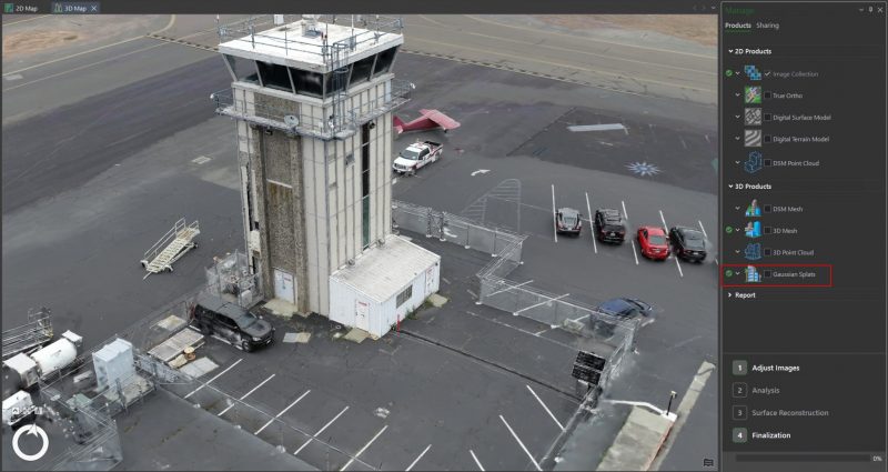

Для этого нужно обновить ArcGIS Drone2Map до версии 2025.2. Далее вы можете открыть уже существующий проект и в настройках появится новый пункт Gaussian Splats.
