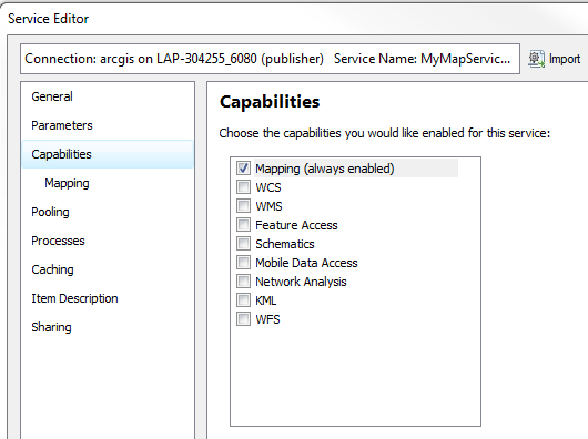

6. В Редакторе сервисов (Service Editor) выберем закладку Возможности (Capabilities) и убедимся, что отмечена только опция Картография (Mapping), и опция Доступ к объектам (Feature Access) не выбрана.

11. В Редакторе сервисов (Service Editor) выберем закладку Возможности (Capabilities) и отмечаем чек бокс Доступ к объектам (Feature Access).
12. Выберем настройки Доступ к объектам (Feature Access) и убедимся, что отмечена только опция Запрос (Query).
