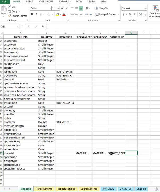

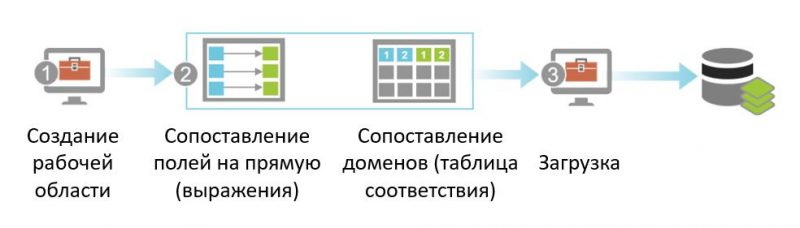

Инструмент Data Loading Workspace создает паку содержащую серию файлов Microsoft Excel, используемых для сопоставления данных.
Папка рабочего пространства содержит в себе файлы ресурсов и сопоставления. Файлы ресурсов создаются для облегчения сопоставления данных и включают книги Excel с доменами и примеры скриптов. Файлы сопоставления включают Справочник данных и Рабочие книги сопоставления данных, в которых будет выполняться большая часть работы по сопоставлению. Редактируя файлы Excel можно точно настроить сопоставление схемы данных исходных и целевых слоёв. Созданные файлы обеспечивают документирование процесса преобразования и всегда будут под руками при необходимости повторить или внести изменения в процесс загрузки.
После заполнения файлов Excel следующим шагом идёт загрузка данных из источника в целевую схему с помощью инструмента Data Loading.

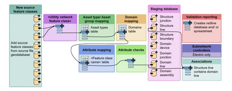

В заключении хочется рассказать о инструментах Migration Tools. Этот усовершенствованный инструментарий рекомендуется для миграции больших объемов исходных данных и\или сложных наборов данных геометрической сетей в Utility Network. Инструменты Migration Tools в том числе позволяют сопоставлять ассоциации, контроллеры подсетей, генерируют список ошибок и т.д.
