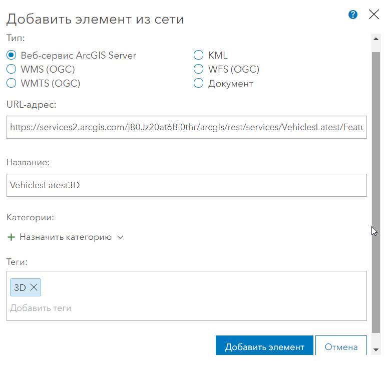

Добавим на портал сервис, используя url
https://services2.arcgis.com/j80Jz20at6Bi0thr/ArcGIS/rest/services/Vehicles_(Past)_2_view/FeatureServer/0

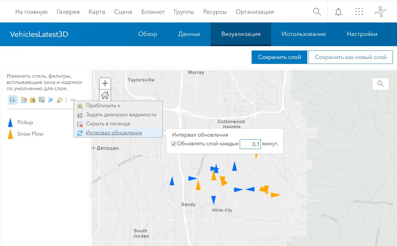

В свойствах добавленного сервиса выберем вкладку Визуализация.
В свойствах слоя нужно задать интервал обновления данных – минимально возможный интервал обновления данных на карте — 0.1 минута.

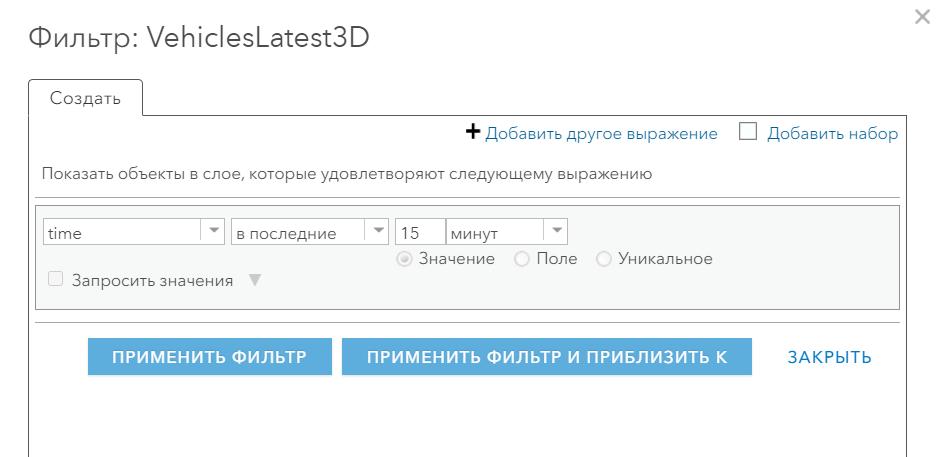

Следующим шагом отфильтруем данные таким образом, чтобы отображались только актуальные наблюдения. Для этого применим фильтр по полю time что бы оставить местоположения, полученные в последние 15 минут.
Сохраним слой.

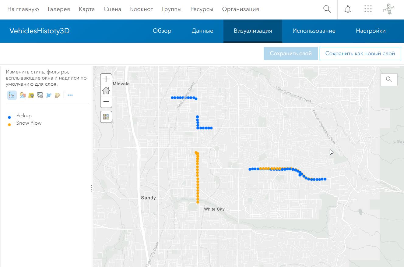

Таким же образом можно добавить сервис содержащий историю передвижения транспортных средств, используя информацию из слоя https://www.arcgis.com/home/item.html?id=e74a95491b46403d8cf9379352404926 (добавить сервис, используя url https://services2.arcgis.com/j80Jz20at6Bi0thr/arcgis/rest/services/Vehicles/FeatureServer ).
В разделе Визуализация сервиса нужно настроить Интервал обновления и отфильтровать значения по полю time, оставив местоположения за последнюю минуту. И сохранить слой.

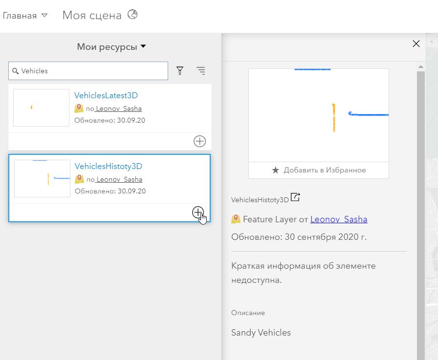

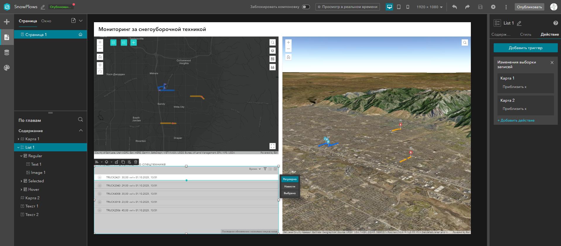

После этого добавим оба слоя, по возможности сразу, в веб сцену, что бы они обновлялись одновременно.
В результате выполненных настроек точки спецтехники в веб сцене начнут передвигаться.
Для придания большей наглядности можно создать веб-приложение объединяющее в себе двухмерную карту и 3Д сцену, отражающие передвижение спецтехники, а также список с текущим статусом автомобилей. Настроить такое веб-приложение можно с помощью ArcGIS Experience Builder, которые позволяет настроить взаимосвязи между компонентами.
