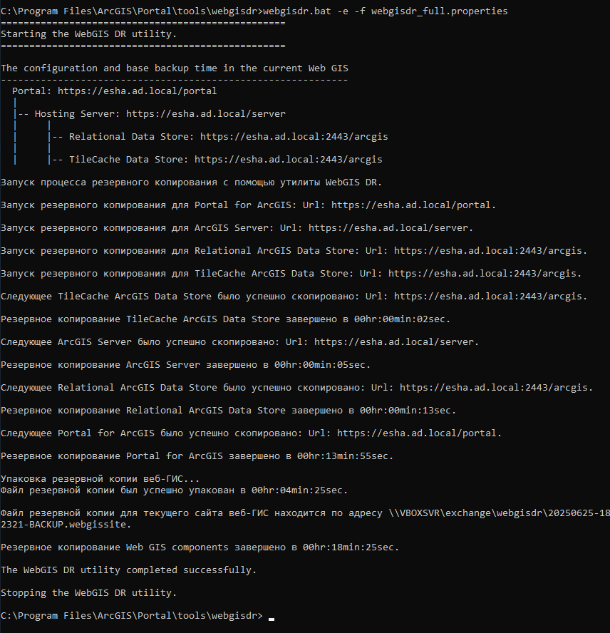

Во время работы WebGISDR происходит создание резервных копий для компонентов ArcGIS Enterprise: ArcGIS Server, ArcGIS Data Store и Portal for ArcGIS. Затем полученные файлы архивируются в один файл, который в последствие может быть использован для восстановления содержимого ArcGIS Enterprise на момент создания резервной копии.
Рекомендации Esri: Храните файлы *.webgissite на независимом хранилище, но не на серверах ArcGIS Enterprise. Это повысит шансы сохранения резервных копий в случае аппаратного сбоя.
Во время работы WebGISDR интенсивно использует аппаратные ресурсы серверов с компонентами ArcGIS Enterprise, участвующих в развертывании, поэтому администраторам важно запланировать выполнение этого процесса в нерабочее время, и в идеале, в то время, когда в ArcGIS Enterprise не вносится никаких изменений. Чтобы снизить потребление ресурсов, а также обеспечить более частое резервное копирование, WebGISDR поддерживает два режима работы: «полный» и «инкрементный».

Командная строка с сообщениями WebGISDR во время выполнения полного резервного копирования развёртывания Веб ГИС для учебного курса ArcGIS Enterprise: Публикация геоданных и создание веб-приложений

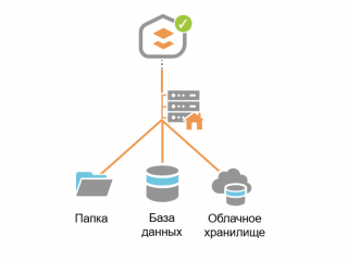

ArcGIS Enterprise поддерживает создание сервисов, ссылающихся на различные типы источников данных, например таких как базы данных Oracle, Microsoft SQL Server, PostgreSQL и другие. Каждая из этих СУБД содержит утилиты и методы для резервного копирования, хранящихся в них таблиц.
Базы геоданных — не единственный тип данных, который можно использовать в качестве зарегистрированного источника данных в ArcGIS Enterprise. Сервисы изображений могут использовать растры, а картографические сервисы использовать слои из файловых баз геоданных, размещённых в файловой системе хранения, например на сетевом хранилище; сервисы 3Д сцен использовать 3D тайлы в распакованном формате (I3SREST и ESLPK); графы знаний могут ссылаться на внешние хранилища графов, например Neo4j. Поэтому важно понимать какие источники данных используются в ArcGIS Enterprise в качестве внешнего источника данных и иметь планы для резервного копирования каждого из них.
Хранилища данных, управляемые пользователями, в ArcGIS Enterprise
Хотя в этом блоге не будет подробно рассказано о конкретных подходах к резервированию различных типов внешних источников данных, согласованность с двумя другими уровнями резервирования имеет решающее значение при разработке надежной стратегии. Администраторы должны стремиться к созданию полных резервных копий внешних хранилищ данных в периоды, когда в ArcGIS Enterprise не происходит изменений. В идеале – одновременно проводить резервирование внешних хранилищ данных с созданием резервных копий на уровне системы и программного обеспечения. Это гарантирует согласованность данных на всех уровнях резервирования.
