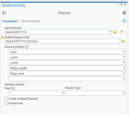

И финальным шагом воспользуемся инструментом Слияние http://bit.ly/2vmLN6K для удаления дубликатов. В качестве полей, по которым будут объединены объекты указываем созданные ранее xcentr, ycentr, а также Shape_Length (для линейных и полигональных объектов) и Shape_Area (для полигональных объектов), что позволит объединить объекты с одинаковой геометрией. При необходимости можно указать дополнительные атрибутивные поля, значения которых будут сравниваться для нахождения идентичных записей.
