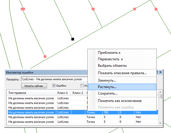

Топология базы геоданных наиболее универсальный инструмент, позволяющий в автоматическом режиме найти большинство перечисленных ошибок и исправить часть из них разом. Притягивая объекты в пределах допуска, Топология базы геоданных гибко настраивается с помощью правил, в которых могут участвовать классы пространственных объектов с различными типами геометрии.

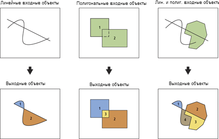

Нужно создать полигоны из «лапши» полилиний?
Воспользуйтесь инструментом Объект в полигон справка
