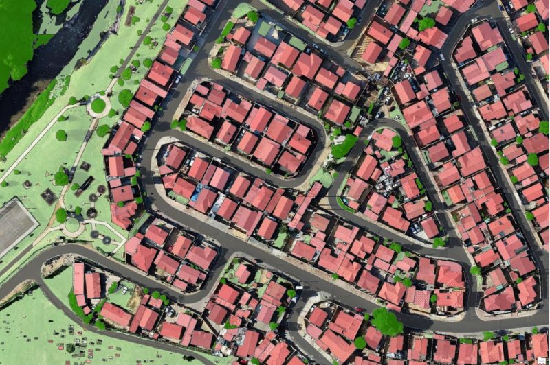

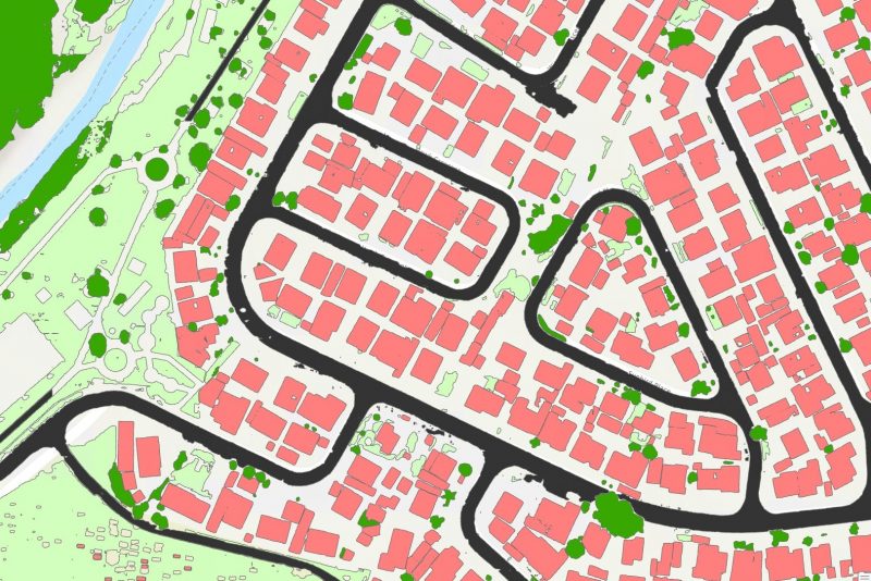

Давайте посмотрим как эта модель работает в ГИС задачах? Я попробовал классифицировать снимок высокого разрешения, который используется в этом упражнении.
Результат классификации в векторном виде без подложки.

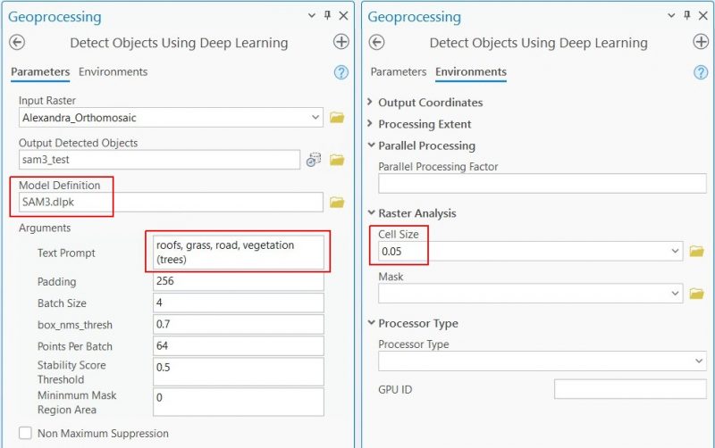

Модель не требует обучения, достаточно указать в параметрах инструмента список классов через запятую. В данном случае использовался промпт: «roofs, grass, road, vegetation (trees)».
Как запустить модель с помощью ArcGIS Pro?
  • Скачайте модель с сайта Living Atlas
  • Откройте инструмент Detect Objects Using Deep Learning (Выявить объекты при помощи глубокого обучения)
  • В качестве параметра Model Definition укажите путь к файлу модели (SAM3.dlpk)
  • В параметре Text Prompt задайте классы через запятую (только английский язык)
  • Опционально укажите экстент и размер пикселя выходного изображения.
Экспериментальным путем установлено, что модель хорошо работает изображениями высокого разрешения (от 2 см до примерно 50 см на пиксель). В зависимости от того, какие изображения вы хотите классифицировать, нужно подобрать оптимальное значение параметра Cell Size в свойствах среды инструмента, которое будет давать с одной стороны требуемую точность границ, с другой обеспечивать оптимальную производительность (чем выше разрешение, тем больше времени потребуется для обработки растров).

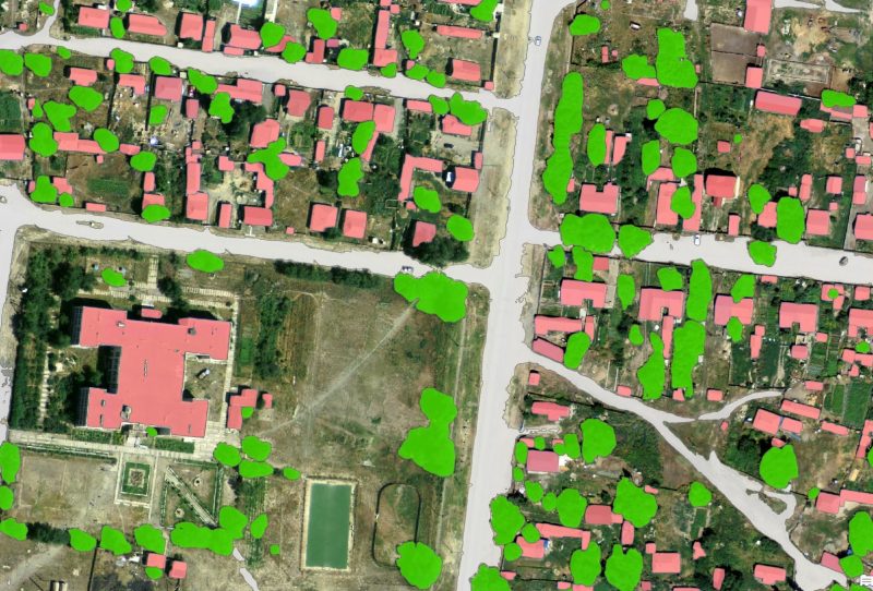

Другой пример — классификация аэрофотоснимков на территорию Казахстана.

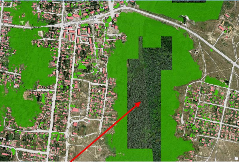

Модель достаточно хорошо находит контура крыш (зданий) на снимках высокого разерешения. С классификацией крон деревьев есть некоторые проблемы. Отдельные деревья более менее распознаются, плотная лесная растительность уже не всегда. Пример на скриншоте ниже:Выводы:
