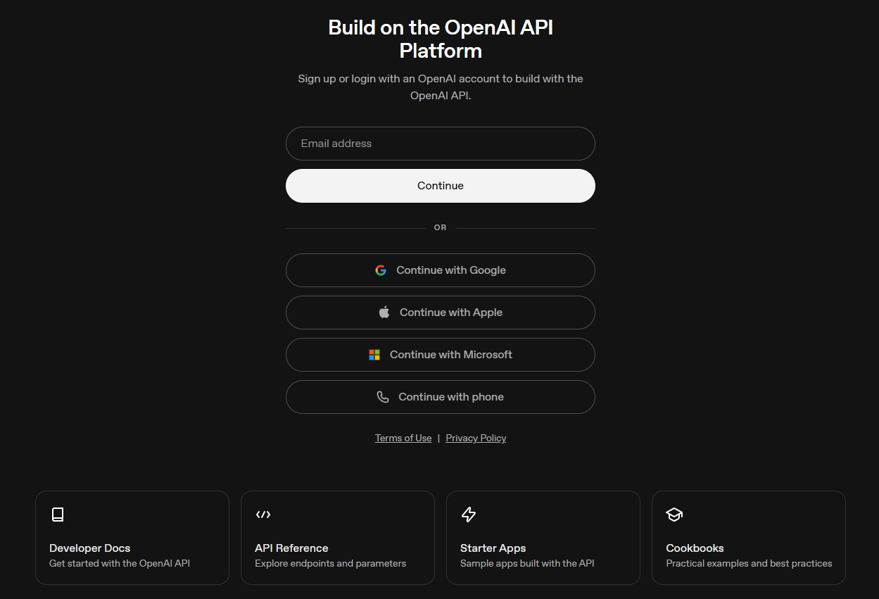

1. Перейдите на сайт API от OpenAI и создайте учетную запись удобным способом.
Регистрация на платформе API OpenAI

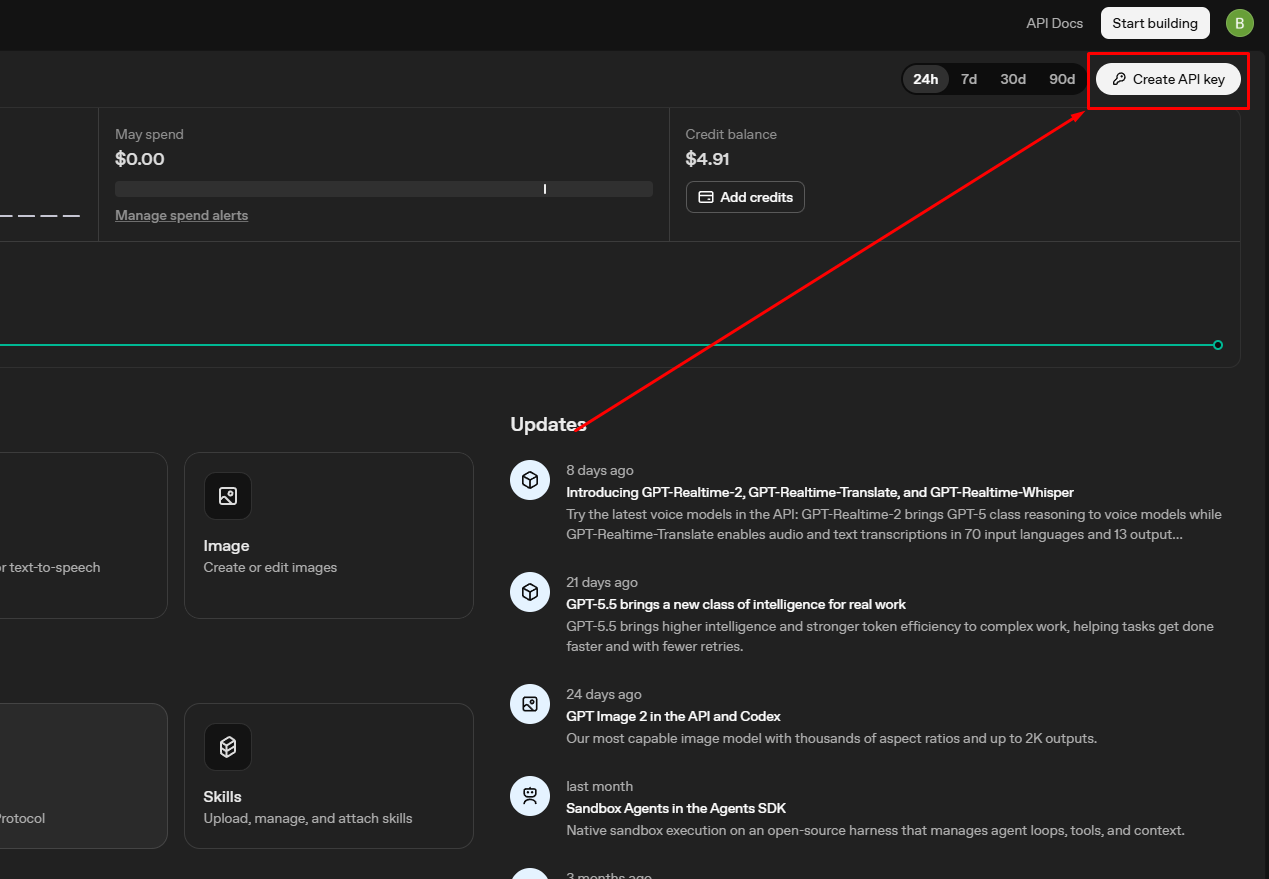

2. После регистрации в личном кабинете пользователя кликните по кнопке Create API key (Создать ключ API) в верхнем правом углу.
Кнопка создания API ключа

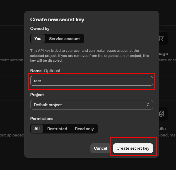

3. В появившемся окне введите необходимое имя ключа и нажмите на кнопку Create secret key (Создать секретный ключ).
Настройка параметров API ключа

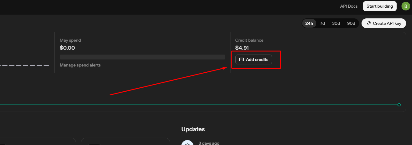

5. Использование API ключа OpenAI является платной услугой. Чтобы использовать API необходимо пополнить баланс учетной записи. Для этого кликните по соответствующей кнопке в верхнем правом углу страницы.
Добавление кредитов

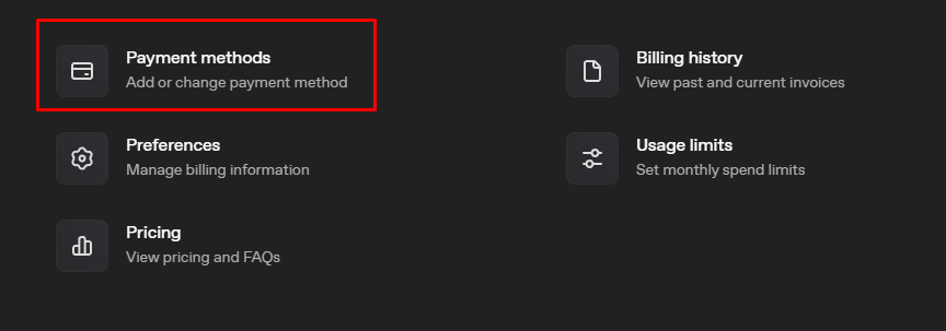

6. Добавьте новый способ оплаты и пополните баланс учетной записи. Каждая модель OpenAI использует определенное количество кредитов за 1 миллион токенов, каждый из которых равен примерно 4 символам текста на английском языке. Подробнее о стоимости 1 миллиона токенов той или иной модели можно узнать на странице цен моделей OpenAI. Рекомендую начать с минимальной суммы в 5 USD, ее более чем достаточно для тестирования возможностей инструмента и выполнения небольших задач.
Добавление способа оплаты

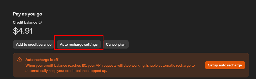

Обратите внимание, что вы можете отключить автоматические пополнение кредитов с карты.
Настройка автоматического списания суммы

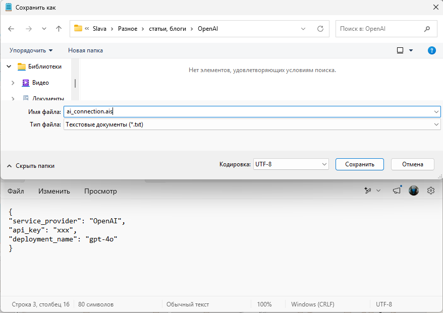

Откройте удобный текстовый редактор (например Блокнот) и скопируйте в новый документ следующий скрипт:
{«service_provider»: «OpenAI», «api_key»: «ваш секретный API ключ», «deployment_name»: «gpt-4o»}
Этот скрипт установит для подключения к модели следующие параметры: провайдер сервиса ИИ (service_provider), ключ API (api_key) и наименование используемой модели (deployment_name). В нашем случае провайдером сервиса выступит OpenAI, а моделью — gpt-4o. Для параметра api_key вставьте ваш уникальный ключ API, полученный ранее.
Сохраните документ как файл с расширением .ais, указав его в названии.
Подготовка файла подключения к сервису ИИ

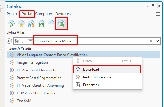

Для того чтобы загрузить ее напрямую из интерфейса ArcGIS Pro, необходимо перейти на панель каталог (Catalog Pane), затем на вкладку Портал (Portal), оттуда в раздел Living Atlas и в окне поиска ввести Vision Language Model. В появившихся результатах поиска найдите модель Vision Language Context-Based Classification, кликните по ней правой кнопкой мыши и загрузите в удобную для вас папку.
Загрузка модели из ArcGIS Living Atlas

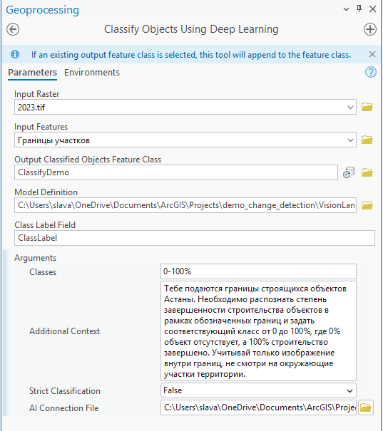

Запустите инструмент Классифицировать объекты при помощи глубокого обучения (Classify Objects Using Deep Learning) набора инструментов Image Analyst. Вам необходимо указать следующие параметры:
  • Входной растр, по которому будет осуществляться классификация (Input Raster);
  • Входные объекты, которые нужно будет классифицировать на основе растра (Input Features);
  • Название и местоположение выходного класса объектов (Output Classified Objects Feature Class);
  • Используемую модель (Model Definition). В нашем случае это Vision Language Context-Based Classification, которую мы загрузили ранее;
  • Имя поля классификации (Class Label Field);
  • Классы (Classes) можно задать в виде диапазона или уникальных значений, отделяя каждый класс нажатием клавиши Enter;
  • Дополнительный контекст (Additional Context) в виде пояснения задачи для VLM;
  • Строгость классификации (Strict Classification) определяет возможность модели отходить от обозначенных классов;
  • Файл подключения к ИИ (AI Connection File), созданный ранее.
Настройка инструмента классификации изображений
Установив приведенные выше параметры, можно запускать инструмент.

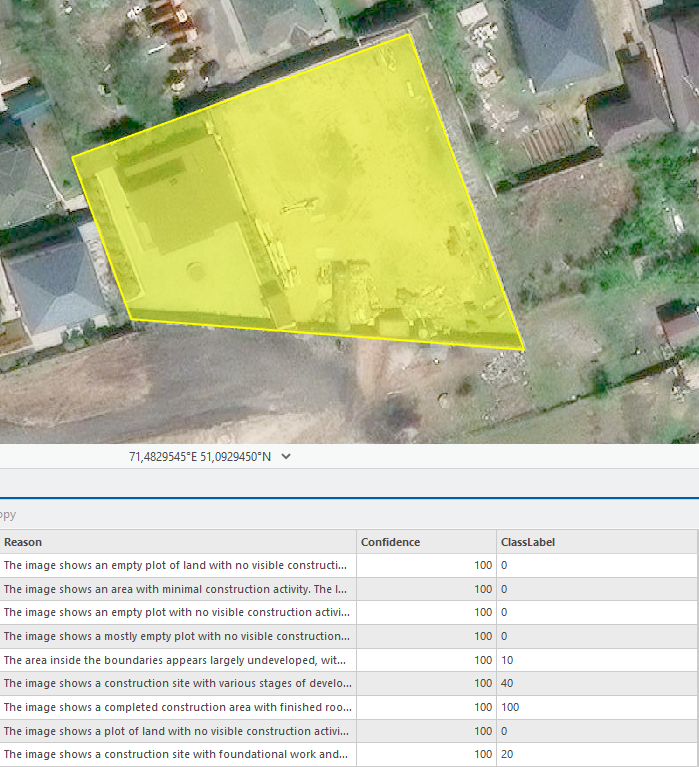

Для демонстрации возможностей инструмента я исследовал стадии строительства объектов по Астане. Задачей модели было классифицировать объекты в соответствии с процентом завершенности строительства от 0 до 100%. С результатами классификации можете ознакомиться на скриншоте ниже.
Результат классификации объектов с использованием VLM

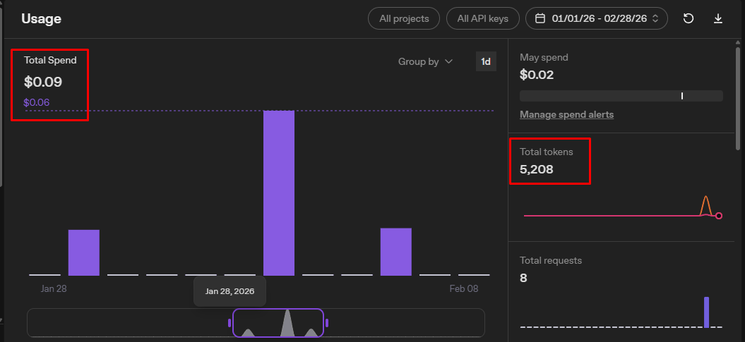

На подготовку демонстрационного проекта мне потребовалось 5 208 токенов, что составило 0,09 USD.
Расход токенов на подготовку проекта
